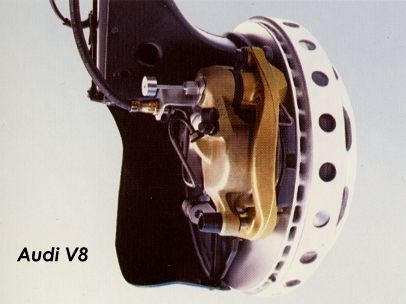

GRUNDLEGENDES ZUR "Innenumgreifenden Bremse - UFO":
Die UFO-Bremsanlage kommt ursprünglich von PORSCHE und wurde verwendet um den Felgendurchmesser klein zu halten.
Umgesetzt wurde das dadurch das der Bremssattel von innen in die Scheibe greift und nicht außen. Der größte Außendurchmesser ist damit durch die Scheibe vorgegeben und nicht durch den Sattel.
Nachteil: Der Preis. Ich habe nach ca. 120.000km bei meinem C4 S4 20VT die Scheiben tauschen müssen =>TÜV-Anweisung
Haben gut 1000EUR verschlungen mit Belägen.
Der Name kommt von der Form. Sehen halt wie ein UFO aus.
Zitat V8-Forum:
(...) Die innen umgriffene Bremsscheiben, auch UFO genannt, sorgen zwar für sehr gute Fadingeigenschaften und niedrige Temperaturen auch bei mehreren Vollbremsungen aus 100km/h, dafür kosten der Unterhalt rund das dreifache einer konventionellen Bremse. Der Tausch von Scheiben und Belägen kostet bei Audi etwa 850EUR. Im Zubehör gibt es lediglich die Bremsbeläge für etwa DM 100EUR. Die Mischung der Beläge ist aber fragwürdig und lässt die sündhaft teuren Bremsscheiben teilweise im Rekordtempo verschleissen oder nerven mit Quietschgeräuschen. Die Bremsbeläge verschleissen beim V8, bedingt durch das hohe Fahrzeuggewicht von bis zu 2 Tonnen, recht zügig. Die Bremsscheiben sind hingegen sehr langelebig und halten bis zu 150.000km. Viele Audi V8 mit einer niedrigen Laufleistung haben noch die ersten Bremsscheiben montiert. Grund für ein Rubbeln und Vibrieren ist oft eine leichte Unwucht, die oft durch die nicht ganz exakte bzw. unsaubere Montage oder durch zahlreiche Vollbremsungen hervorgerufen wurde. Bei V8 mit uralten Scheiben gehört eine leichte Unwucht leider dazu.
In Amerika haben einige Besitzer die Bremsanlage auf die konventionellen Scheiben des Audi 100 turbo zurückgerüstet. Von dieser Rückrüstung kann nur abgeraten werden, weil die Gierling G60 -Bremse mit dem hohen Fahrzeuggewicht völlig überfordert ist. Für diese Umrüstung gibt Audi in Deutschland auch keine Freigabe mehr.
Beim Kauf des Wagens ist unbedingt auf eine einwandfreie Bremsanlage zu achten! Bei den UFO-Bremssätteln verschleissen nach 250.000km die Führungsschienen. Die UFO-Sättel kosten neu etwa 1100EUR.(...)
