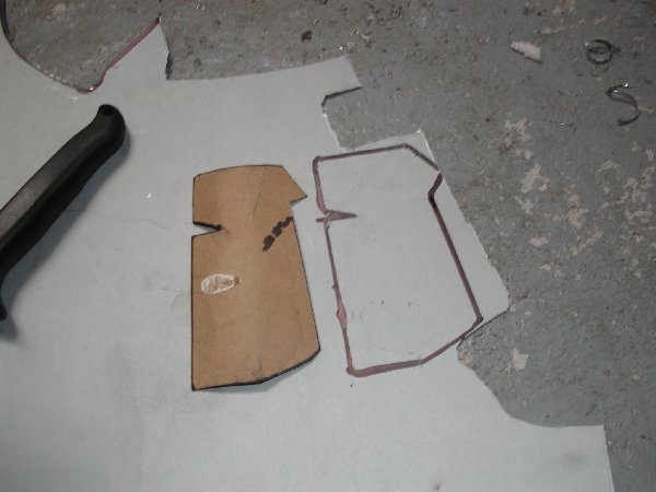

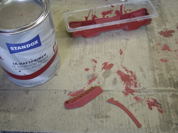

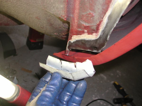

    Da mein Bruder heute später gekommen ist und wir hauptsächlich nur Teile des Porsche-Diesel zur Bestellung rausgesucht haben, hatte ich heute doch etwas Zeit für meinen Audi.

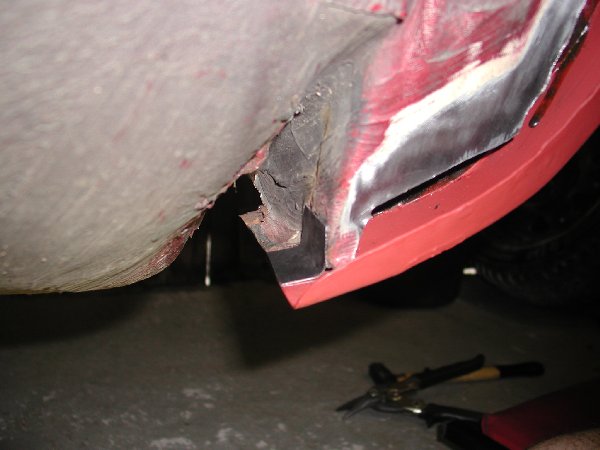

    Hab mich dann frei nach meinen Grundprinzipien dazu entschlossen, die unangenehmen Dinge zuerst zu erledigen. Damit meine ich vor allem das Blechgefrickel am Innenradlauf.

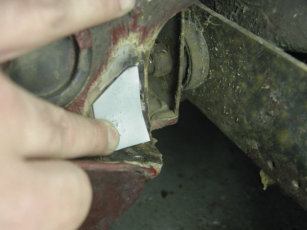

    Zunächst ging's aber mit der Anfertigung eines Winkelstückchens für die Endspitze los. Zuerst die Schablone, dann das Blech (wovon ich irgendwie kein Foto gemacht hab!).

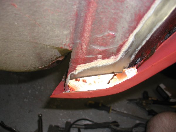

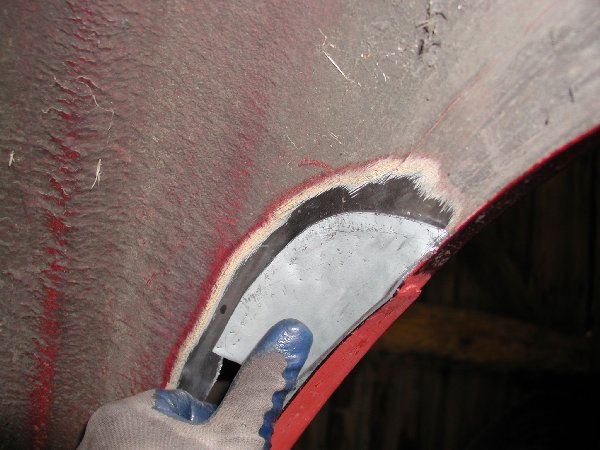

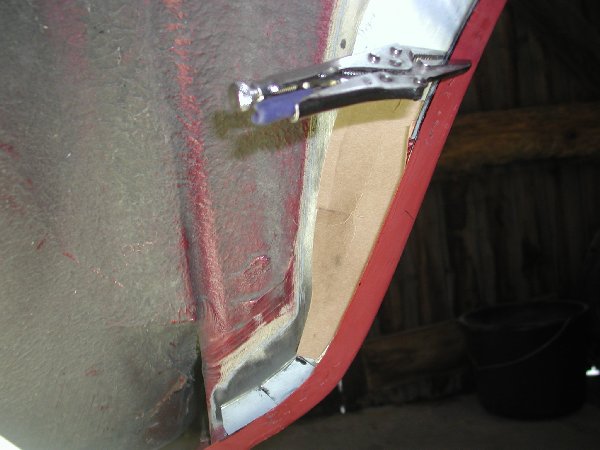

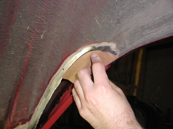

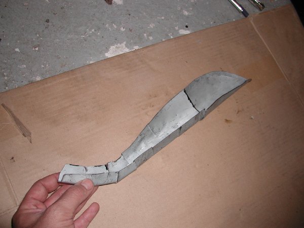

    Dann zur aufwändigen Instandsetzung des Innenradlaufs. Pappschablone...
    ...wird zu Blech.

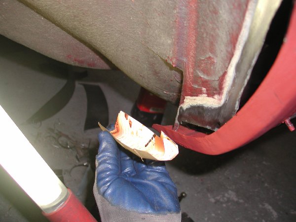

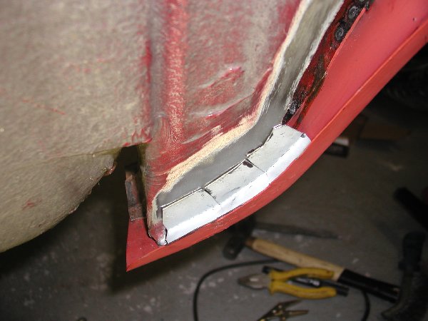

    Für die Endspitze unten ist nochmal ein kleines Blechwinkelchen vonnöten.
    Weiter ging's mit dem unteren Teil des Innenradlaufs. Ich empfehle, Kartonagen von leckeren Produkten für die Schablonen zu verwenden und ab und zu eins von diesen zur Motivationssteigerung zu vertilgen.
    In diesem Fall handelt es sich um das gute Snickers-Eis... *slurp*

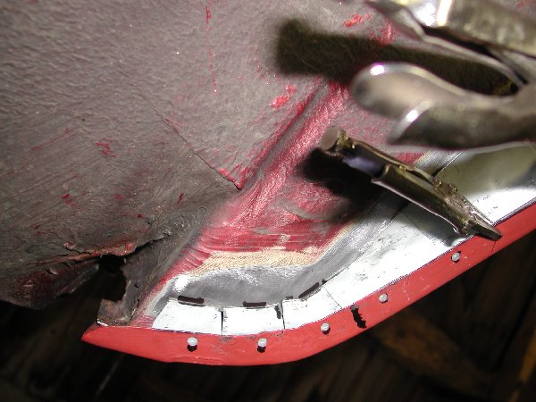

    Das Ganze in Blech...
    Und das mittlere Teilstück.
    Das Blech vom Außenradlauf wurde auch gleich gelocht, damit der Innenradlauf mit ihm verschweißt werden kann.
    Ein Überblick über die für den Innenradlauf angefertigten Bleche.

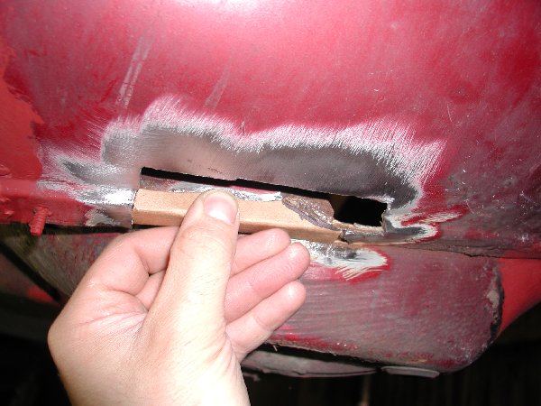

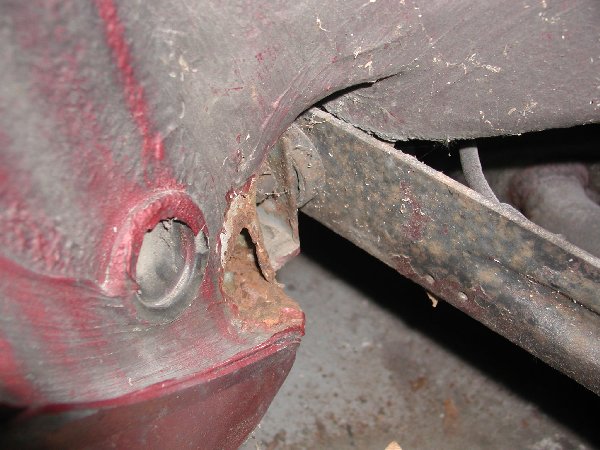

    Habe heute leider noch etwas Karies am Schwellerende hinten links gefunden.

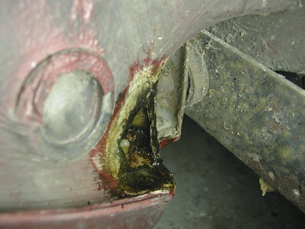

    Ist aber halt so wild. Da gibbet ein "Deckelsche" drübber und Hohlraumfett rein:
    Zuvor aber erstmal eine Fertan-Behandlung.

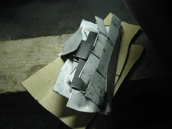

    Hier nochmal ein Überblick über alle Bleche des heutigen Tages:

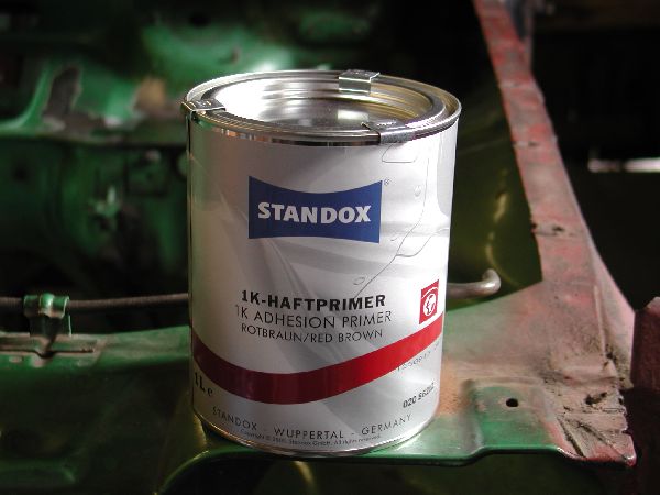

    Aber sag mal, wo gibts diese schweißbare Grundierung? Und die läuft auch nicht in die Naht beim Schweißen? Hab an meinem Subaru Justy nämlich auch ein paar Bleche zu setzen

    Die Grundierung gibt's wohl beim Lackierer Deines Vertrauens oder bei eBay, ich hab meine Dose z.B. vom Verkäufer "ps.lackcenter".
    Die Grundierung brennt an der Stelle des Schweißpunkts durch die entstehende Hitze natürlich weg, aber laufen tut nichts. Der Vorteil ist halt, dass der Lichtbogen überhaupt zündet, obwohl ja Farbe drauf ist.
