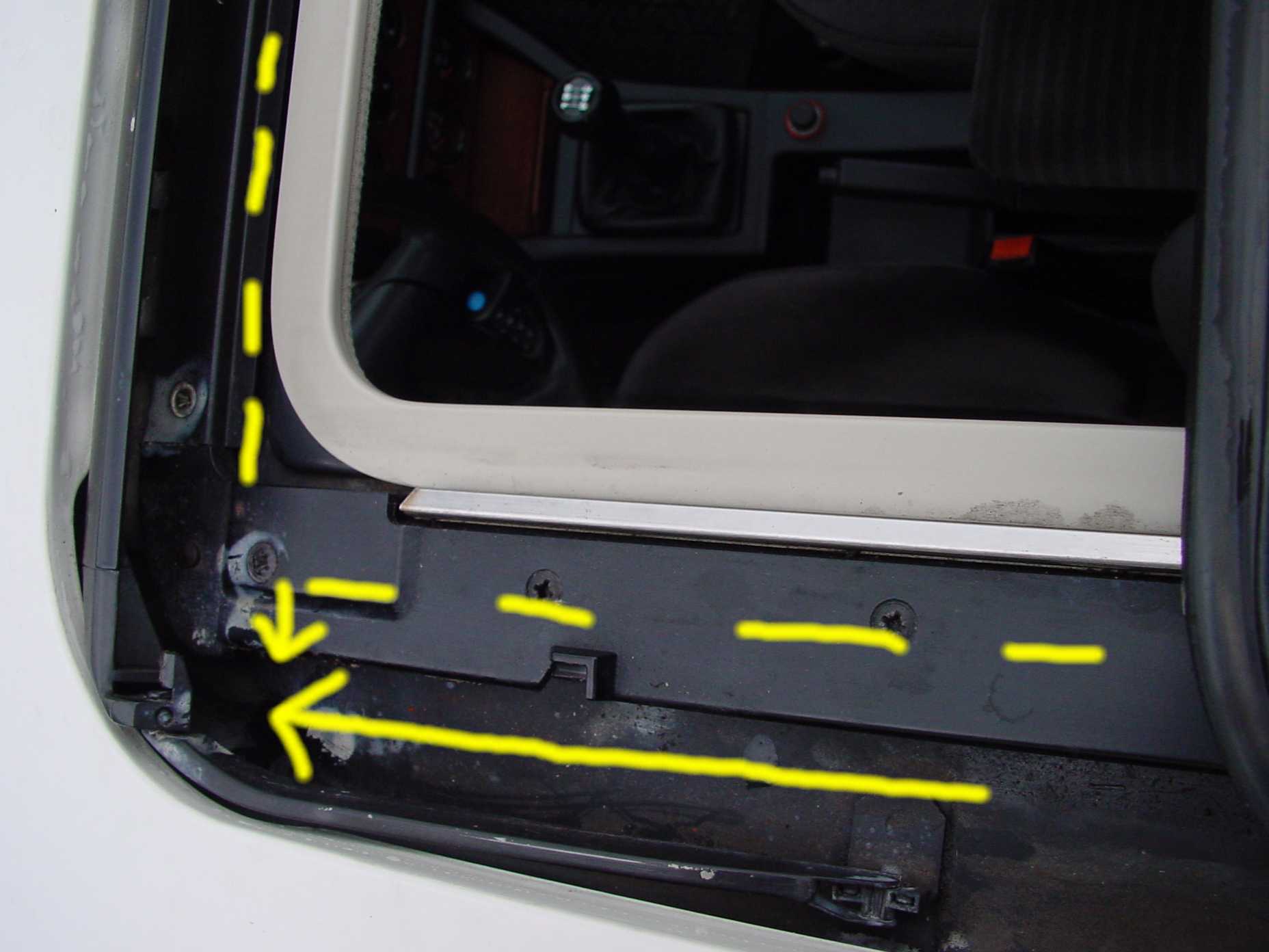

Also beim Glasdach ist es so => Bei Regen läuft das Wasser am Deckel herunter und tropft unten an der Dichtung herunter in die richtigen Kanäle.... Das Dach hat hierfür eine extra Verkleidung. Aus der Verkleidung läuft es dann in die Schiebedachkassette von wo es durch die Abläufe nach unten geht.
http://www.audicoupetyp89.de//jpeg/Bilder_Forum/Dsc01068.jpg
Ist nun z.B. der Rahmen des Schiebedaches korrodiert dann läuft das Wasser nicht mehr alleine an der Dichtung herunter sondern sucht sich einen Weg zwischen Dichtung und Schiebedach.
Nur wenn hier was nicht stimmt kann Wasser an die Stellen gelangen wo die Antriebswelle durchgeht (So ist es beim Glasdach)!!! Baue das Dach mal aus und kontrollieren es auf Korrosion oder soetwas.

Snolting, in dem von Dir mit der gelb gestrichelten Linie gekennzeichneten Bereich hat tatsächlich Wasser nichts zu suchen!
Dahin gelangt es bei mir aber trotzdem und zwar von hinten - weil die hinten angebrachte Regenrinne nicht mehr an ihren Bügeln hängt sondern ganz hinten im Dach steckt. Somit tropft das Regenwasser bei geschlossenem Dach von der hinteren Kante des Deckels nicht auf die Rinne und von dieser in den äusseren Bereich der Wasserentsorgung sondern auf die Kassette, fließt da dann in die innere Rinne und nach vorn durch die Öffnung an der Seilführung in den Innenraum.
